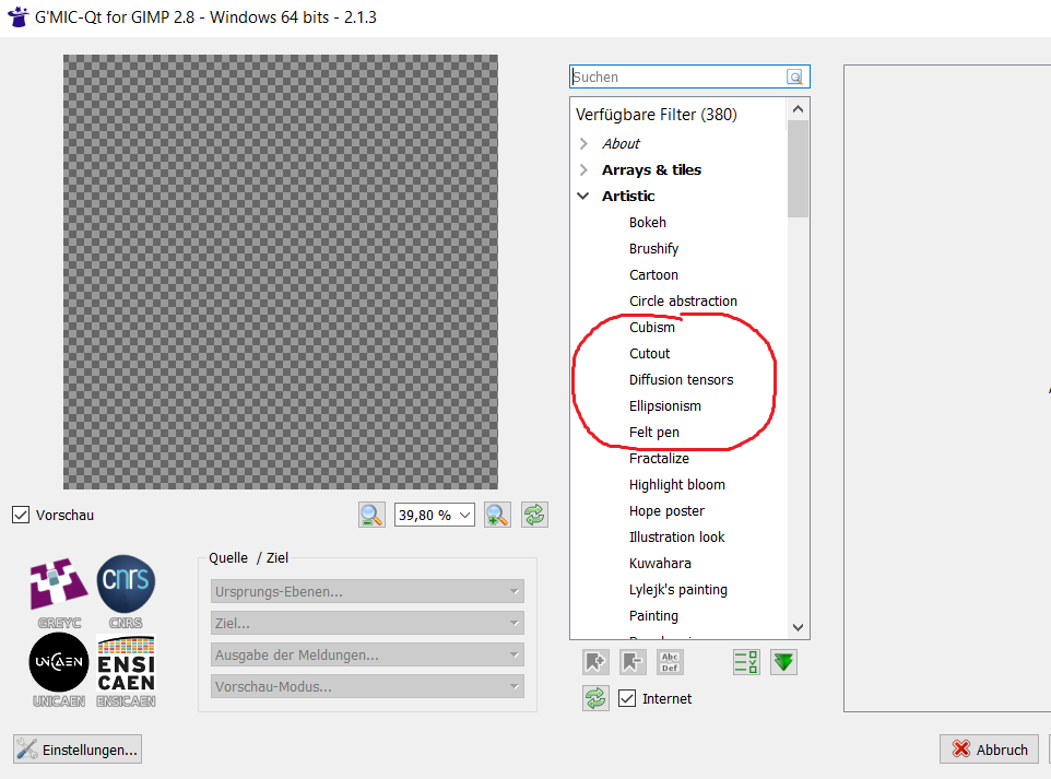

Wie installiere ich Gmic unter Windows 10 64 Bit?
Ich habe wohl alles verlernt :sic:
Re: neueste G'mic Version
Verfasst: Di 23. Jan 2018, 16:56
wenn Du willst, mach mal Skype an
Verfasst: Di 23. Jan 2018, 21:46
Für Windows10 und 64 bits habe ich diese Version selbst ausprobiert.
Diesmal habe ich die Installer-Version verwendet (exe-Datei).
Alle Gmic-Dateien befinden sich nach der Installation im persönlichen Ordner.
Nach dem Ausführen der exe-Datei muss in Gimp über die Einstellungen nur noch der untergeordnete Dateipfad in den Plugins zugewiesen werden. (Hinter dem roten Link verbirgt sich die englische Anleitung und ein Video mit Hinweisen, wie der Dateipfad für den Plugins-Ordner zugewiesen wird.)
\\PC\Users\XXXX\.gimp-2.8\plug-ins\gmic_gimp_qt
Verfasst: So 28. Jan 2018, 15:28
von Jacky
Hat alles geklappt :umarm:
