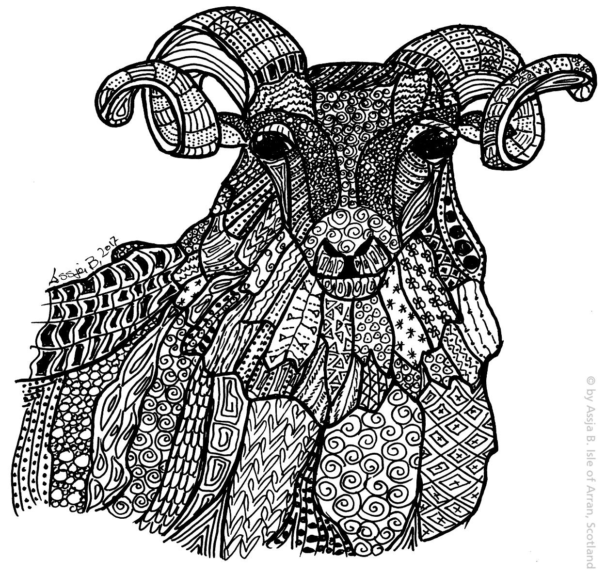

So, endlich bin ich wieder dazu gekommen um mit meiner Frage weiterzumachen. auch habe ich inzwischen mit einem Druckspezialisten in Bern ein längeres Gespräch gehabt und er gab mir entscheidende Hilfen.
a) Ich habe das Problem mit dem Scannen gelöst: es gibt keine Scanner, die Vektoren scannen können. Also sollte man (in meinem Fall, reine schwarz/weisse Strichzeichnung, Das Bild mit der höchstmöglichen Auflösung scannen und dann als *.tiff ablegen. Gibt zwar unanständig grosse Dateien, aber danach bleibt eben alle Bearbeitungen möglich. Bei s/w Strichzeichungen die Auswahl für Strichzeichnungen einstellen. Ein Versuch hat gezeigt, dass ich auf meinem Scanner, Epson PresentationV300 Photo, ein *.tiff bis 2400dpi (Dateigrösse, 71.8MB) scannen kann, ein *.png bis 4800dpi (5.2MB), der Scanvorgang war mit ca 20 Minuten identisch lange.
b) Dieses Tiff dann mit Inkscape (oder jedem anderen passenden Programm) öffnen und gleich als Vektorgrafik speichern. Vorgänig können natürlich noch Bearbeitungen durchgeführt werden. *
c) Vektorgrafik in Gimp öffnen und gleich mal als XCF sichern.
d) Normale Bearbeitungen dann in Gimp, dann exportieren und Anwenden.
So, das schaffe ich alles. Ausser einem Punkt in Inkscape, da stehe ich wohl auf dem Schlauch.
Wenn ich eine Zeichnung auf A4 habe, die jedoch sehr viel Platz nach oben und nach unten hat, möchte ich ja das SVG so knapp wie möglich zugeschnitten haben. Im Bild sieht man, dass die Zeichung bei weitem nicht das ganze Feld ausfüllt, das mehr oder weniger A4 gross ist. Mein Bild ist allerdings mehr oder weniger quadratisch. Wie schaffe ich, dass das Bild so zugeschnitten wird, dass das SVG dann nur das anzeigt und vor allem exportiert? Leider habe ich nirgendwo ein Zuschneidedings wie :skalpel: gefunden.

Beitragvon eibauoma » So 8. Jan 2017, 17:43
Zuerst könntest Du Deine augewählte Grafik jeweils an einem Eckpfeil mit festgehaltener STRG- und Umschalttaste (Seitenverhältnis beibehalten)so weit vergrößern, dass sie etwas besser die A4-Seite ausfüllt.
Dann in den Dokumenteneinstellungen - Ändern der Seitengröße auf Inhalt
weiter:
- Seite in Auswahl einpassen
Damit hat die Seite ein benutzerdefiniertes Fomat.

Nun, die Hilfe hier und in der Facebook-Gruppe Open Source und Freeware hat glänzend funktioniert und das Ding ist nun soweit, dass wir weitere Bilder erstellen können.
Nochmals vielen Dank an alle, die geholfen haben.
Zuerst habe ich diese S/W-Zeichnung mit 2400 dpi gescanned, anschliessend in Gimp geprüft und ganz kleine Schönheitsfehler repariert. Danach mit Inkscape vektorisiert (ohne weitere Bearbeitung) um dann wieder in Gimp zu importieren um die Endgrösse und die Bildqualität für Facebook zu erstellen.
Grossen Dank gebührt Kerstin, die mir die entscheidenden Tipps freundlicherweise gegeben hat. Es hat wirklich Spass gemacht, nachdem mal die erste Hürde überspringen wurde.
