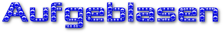

Erstmals vielen Danke für die großartige Hilfe. Ich habe mich über die Weihnachtsfeiertage ein wenig mit dem Tool gespeilt. Es kommen keine Fehlermeldungen mehr. Trotzdem funktioniert das Logo erzeugen eigentlich nicht. In den allermeisten Fällen kommt nur eine einzige Luftblase in der Mitte.
2x hat es zufällig funktioniert, ich weiß aber nicht, was ich da anders gemacht habe.
Vielleicht hat ja jemand eine Idee, was ich für einen Fehler mache.
Danke im Voraus.

Was bei mir hilft:
Den Pinsel aktivieren und ihn auf 2.Hardness 100 stellen. Etwa Größe 20. Keine Dynamics.
In anderen Scripten habe ich schon bemerkt, daß Script-Fu ( also die Scriptsprache hinter den Scripte) in aktuellen GIMP Versionen ein bischen Probleme hat, Pinsel "on the fly" zu erzeugen ( was dieses Script ja tut). Möglich daß das daran liegt, wenn's nicht so recht will.
Ich wüßte momentan auch keinen wirklichen Workaround dafür.

Hardy hatte bei dem Script geschrieben
Gimp neu starten und einmal G'Mic
aufrufen, dann sollte alles funktionieren.
Vor dem Start des Scriptes sollte der Pinsel aktiviert sein
und die Größe nicht über 20 Pixel betragen.
Ich habe ebenfalls den harten 2.Hardness100 eingestellt. Auch unter der Gmic-QT-Version 2.8.1 klappt das Script - siehe Flicken
