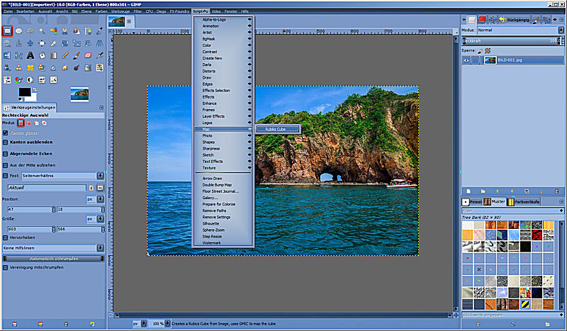

WUERFEL-RUBIK-GMIC-GIMP
Ein super Script, um schnell mal einen Würfel zu erstellen.
Der Würfel kann auch animiert werden, dann aber auf die
richtigen Einstellungen beim Export Achten. Das Script greift
auf G'MIc zurück und funktioniert nur, wenn G'Mic installiert ist.

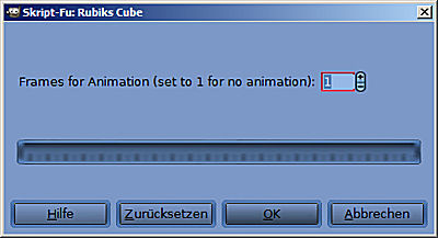

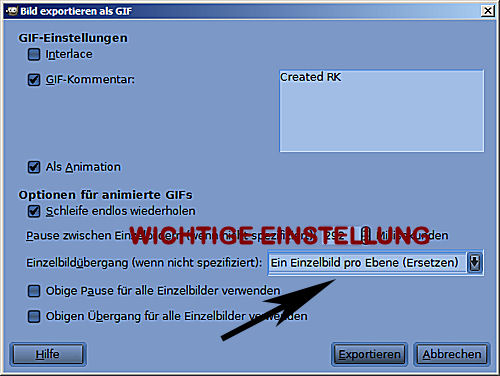

WICHTIG
Wenn ihr den Würfel als Animation speichern
wollt, dann bitte die folgenden Einstellung
beim Export anwenden:
Einzellübergang - ein Einzellbild pro Ebene.

Gimp/Filter/Script-Fu/Map/Rubiks Cube
