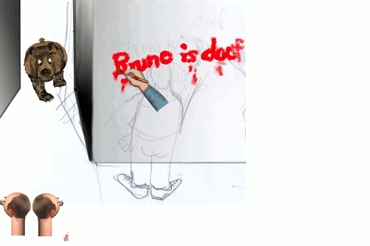

Was das mal werden soll und wofür, wenn’s fertig ist, kann man unschwer erraten. Letztlich wird es um die Anwendung von Supersuzis Tut gehen, aber ohne Geschichte komme ich bekanntlich kaum aus. Also wird sich später einiges an Bewegung und an Überraschungen abspielen. Eine Schrittfolge unter mehreren soll sein, daß der Bär (wenn er denn um die Ecke gegangen ist) auf uns zu kommt. Die weiteren Bewegungen und ihre Koordination sowie die hölzernen Bewegungen des Bären (liegt natürlich daran, daß ich mich mit nur 2 Schrittfolgen begnüge) lassen wir mal außen vor – hier geht es ums Prinzip.
Es liegt auf der Hand, daß sich zur Realisierung GAP anbietet … und schon hapert es bei mir. Im Moment muß ich mangels besseren Wissens zunächst je Schritt, also 2-mal, folgendes tun: duplicate frames, move path, frames to image. Denn: ich kann in Move Path keine zwei oder mehr Source Image/Layer mischen, oder weiß nicht wie das geht. Also konstruiere ich mir 2 Pfade, speichere jeden als .xcf und mische beide .xcf in einer dritten .xcf: Schritt rechts, Schritt links, Schritt rechts, Schritt links, … bis ich die Augen verdrehe und vom Stuhl falle, wenn es sich um mehr Ebenen als die paar wie hier beim testweisen, hölzernen Bärengang handelt.
Was mache ich falsch oder was könnte man sonst tun?

In Eles Waschmaschinenbären-Bild wird nur 1 Source Image/Layer benötigt und so muß man in Move Path auch nur die Pathpoints für 1 Bewegungspfad anlegen. Bei meinem Bären werden 2 Source Image/Layer benötigt (links, rechts, links, rechts, usw.). Und wenn es nur das wäre, könnte man diese Aufgabe analog zu Eles Tanzenden Luftballons lösen. Geht aber nicht, weil beide Schrittfolgen etwa in einer Flucht ablaufen sollen und, schlimmer noch, der linke Schritt nicht mehr sichtbar sein soll, wenn der rechte Schritt erfolgt ist.
Naiver Weise habe ich versucht, innerhalb eines Bewegungspfades beide Source Image/Layer abwechselnd zu mischen. Das funktioniert aber nicht, denn wenn man während der Move-Path-Bearbeitung den Source Image/Layer wechselt, werden alle bisherigen Pathpoints auf den neu gewählten Layer gesetzt. Hin und Her von 2 oder mehr Layer in demselben Pfad geht also nicht. Man muß daher so viele Bewegungspfade anlegen, wie man Layer hat – in meinem Fall Pfad 1 „alle Schritte links“ und Pfad 2 „alle Schritte rechts“, ha, ha, ha.
Wenn nun der 1. Pfad (Schritt links) durch OK in Move Path entstanden ist, wende ich „Frames to Image“ an. Danach sichere ich die entstandene Datei, z.B. als pfad-links.xcf, lösche in der higru_001.xcf die Ebene mit dem Pathpoint und lösche ebenfalls die Dateien higru_002.xcf bis higru_999.xcf. Dann schnaufe ich kurz durch und nehme mir den 2. Pfad (Schritt rechts) vor. Und endlich, endlich mixe ich dann meine beiden pfad-links.xcf und pfad-rechts.xcf mit Gimp-Bordmitteln. Tue ich das alles nicht, sondern bearbeite gleich beide Pfade nacheinander, dann entsteht durch Frames to Image eine Datei, deren Ebenen jeweils immer beide Schrittfolgen enthalten, und das ist natürlich nicht im Sinne des Erfinders, sondern wäre nur für die erwähnten Luftballons sinnvoll.
Und wer sich nun fragt „Warum macht der diesen Irrsinn?!“, sollte bedenken, daß GAP unter anderem diesen enormen Vorteil hat: man benötigt für die kompliziertesten Bewegungsabläufe lediglich den Start- und Endpunkt, vielleicht noch ein paar Zwischenpunkte, und den Rest regelt GAP astrein und automatisch. Schon allein bei meinem kleinen Bärenproblemchen mußte ich nur den Start- und Endpunkt definieren, den Rest hat GAP geregelt. Natürlich wäre es auch händisch mit Gimp direkt lösbar, aber bei mehr und mehr Ebenen wird‘s schwierig und immer schwieriger. Und ich behaupte: irgendwo ist sich diese geheimnisvolle Stellschraube "Mix Source Image/Layer", die ich nicht kenne und durch Versuch/Irrtums-Methode auch nächstes Schaltjahr noch nicht gefunden haben werde! Und mein Kollege fragt, ob es sich vielleicht meine Schraube handeln könnte … Was er wohl damit meint?
